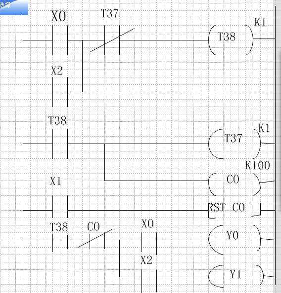

我刚学plc,看了个题目,自己做出来的答案和资料给的答案不同,请大家帮我分析一下,谢
题目:汽车转向灯开关有三个档位,装有一个单刀三掷开关,开关扳向左边时左灯闪亮,扳向右边时右灯闪亮,经过中间位置时关灯。现要求开关拨向左侧时,左灯开始闪亮,亮灭闪烁间隔0.2秒;开关拨向右侧时,右灯开始闪亮,亮灭闪烁间隔0.2秒;若司机忘记关灯(即扳回中间位置),则20秒后应自动关灯。
(1)左、中、右开关分别从X0、X1、X2输入,画出电路接线图。
(2)用Y0、Y2控制左右灯,设计控制程序梯形图

这个是标准答案
我主要有两个问题
1、为什么用计数器C0,题目要求20秒后自动关灯,还应该是计数器啊?
2、我分析图中是0.1秒闪亮啊,假设闭合X0,T38通电,延时0.1秒后灯亮,T37通电延时开始,0.1秒后T37动断触点断开,T38断电,灯灭,随即,t38又通电循环

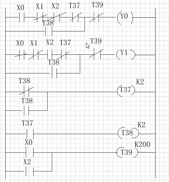

请大家帮我解释一下,这张是我自己设计的,请指教下对不对,有什么要改进的,不甚感激
我学的是三菱FX系列
