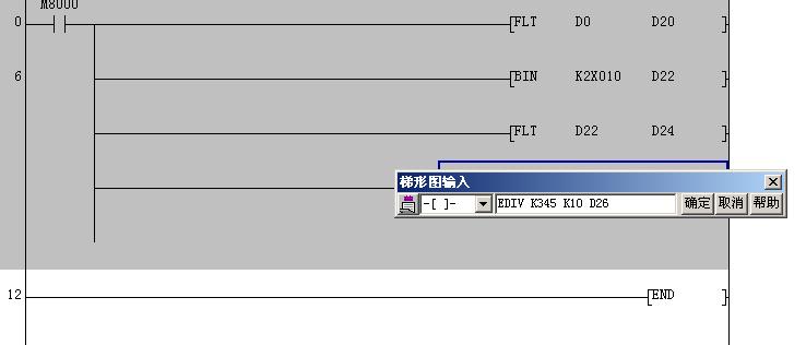

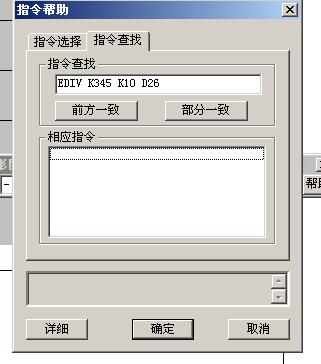

我照着书上的梯形图想自己输一遍,EDIV这个指令竟然不能输入,
就像这样不能输入 ,我第一次用,不会,还请大侠帮忙,不胜感激!

请问你选择的PLC型号支持浮点数吗?
FX3U以下机型不支持浮点数,因此不可使用该指令~~

哦,我选的FX2N,但是FX1S,FX1N,FX2N,FX2NC变成手册上怎么会有EDIV的指令的呢?可是用DEDIV指令可以输入的,奇怪的,想不通。

大哥;EDIV浮点运算本来就是32位指令16位是不可以用的当然得用DEDIV啦,你仔细看下使用手册上面有说到的。

哦,是这样的,我看见左上角有EDIV,所以以为……,谢谢你了

dediv
