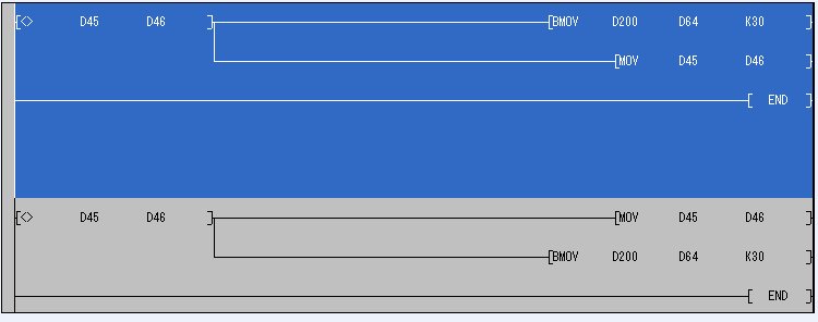

这两段程序执行结果会有什么不同?

这两段程序执行结果会有什么不同?

大家帮忙看看呀

从程序上看应该是没区别的

顺序不一样,但传送的结果不同,是什么原因呀?

可是三菱仿真软件有问题吧
