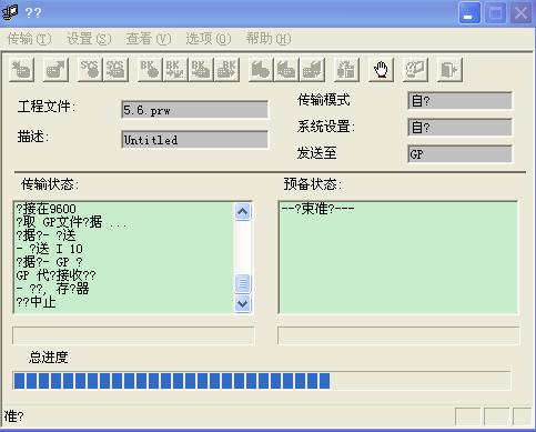

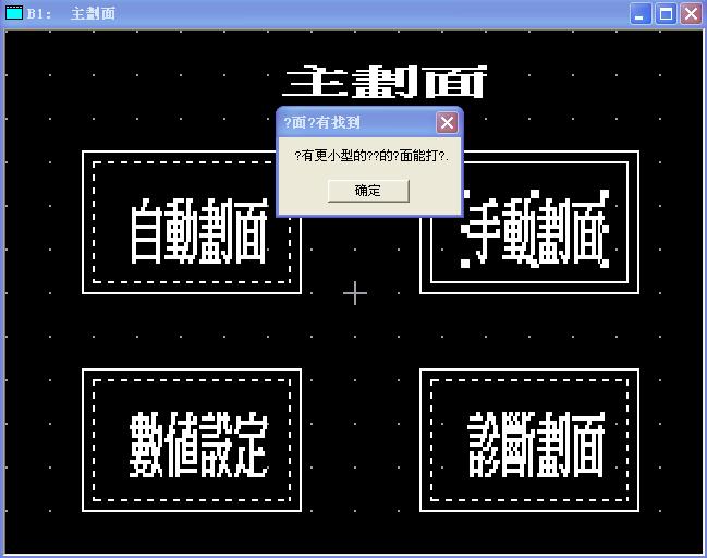

用南极星转换就可以了。

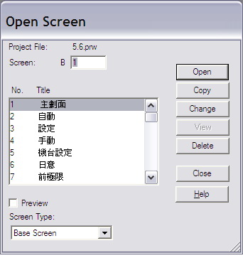

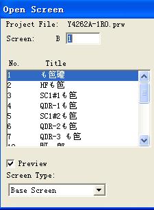

25楼  发表于: 2009-04-18 18:44
这个程序不是日语的, 而是繁体中文, 只要你改一改读取程序的电脑就可以了。
不须要安装日语OS,中文OS,英语OS 也可以看。

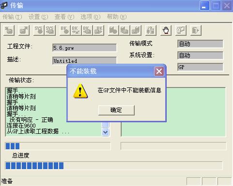

    下载积分: 38684 分

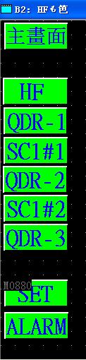

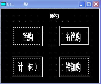

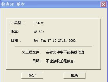

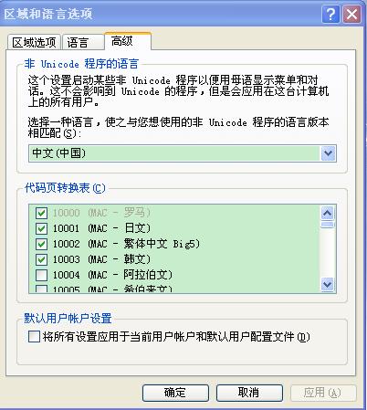

    26楼  发表于: 2009-04-19 10:57
    引用第26楼hsiwei于2009-04-18 18:44发表的  :
    [attachment=21903]
    [attachment=21904]
    [attachment=21905]

    27楼  发表于: 2009-04-19 10:58
    我试了还是不行,怎么办呢

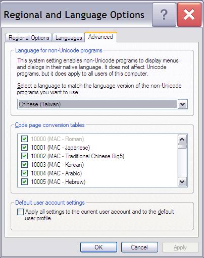

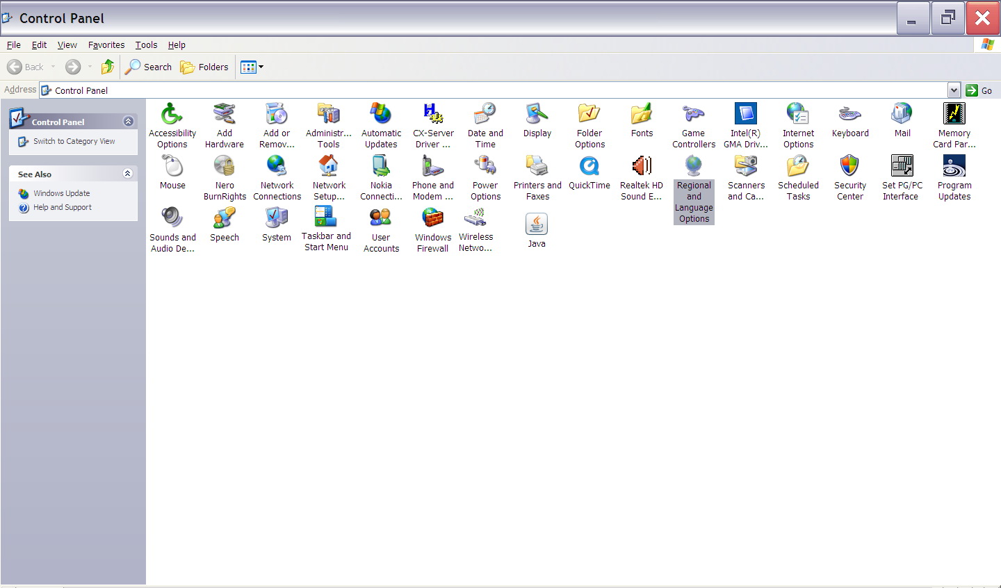

    28楼  发表于: 2009-04-19 11:06
    上面的图片我没有改过的语言选择,我看你的和我的一样的,但又不行,怎么办呢

    29楼  发表于: 2009-04-19 18:42
    引用第29楼19840803于2009-04-19 11:06发表的  :
    你的是中文(中国), 是简体的啊
    应该要选择中文(台湾), 是繁体的啊

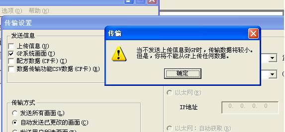

    30楼  发表于: 2009-04-20 13:12
    你把 那个上载信息 的勾去掉  应该就能上传了!
    hsiwei
    精华主题: 1 篇
    发帖数量: 213 个
    工控威望: 872 点
    下载积分: 2896 分
    在线时间: 246(小时)
    注册时间: 2008-11-22
    最后登录: 2025-07-25
    查看hsiwei的 主题 / 回贴

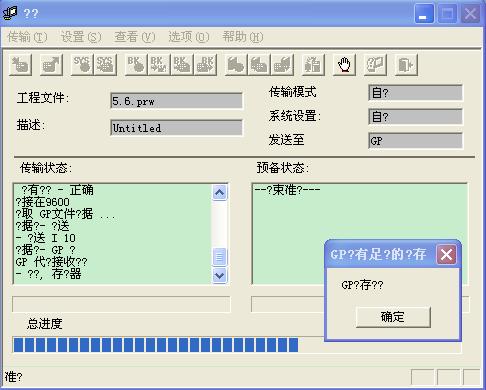

    31楼  发表于: 2009-04-20 14:34
    引用第31楼jackal于2009-04-20 13:12发表的  :
    [attachment=21956]
    注意!!
    那么以后就无法上载了。要把程序保留好。。
    3066445
    残酷的现实容不下过于美好的梦境
    发帖数量: 143 个
    工控威望: 355 点
    下载积分: 2763 分
    在线时间: 158(小时)
    注册时间: 2008-08-10
    最后登录: 2025-11-17
    查看3066445的 主题 / 回贴
    32楼  发表于: 2009-04-21 21:45
    这个方法是可行的,我试了下!

    34楼  发表于: 2009-11-27 19:43
    楼主啊,你的根本不是日文,是繁体字,所以转换成日文肯定更乱码。下个南极星就好了

    35楼  发表于: 2010-01-15 17:53
    用翻译软件dr,eye的阅览功能可以显示正常的日文,我试过,
