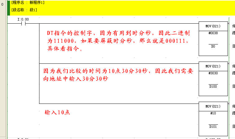

想改个程序,利用CP1H PLC内部的时钟和设定的时间进行比较后接通一个停电保持的线圈.程序如何写,谢谢了

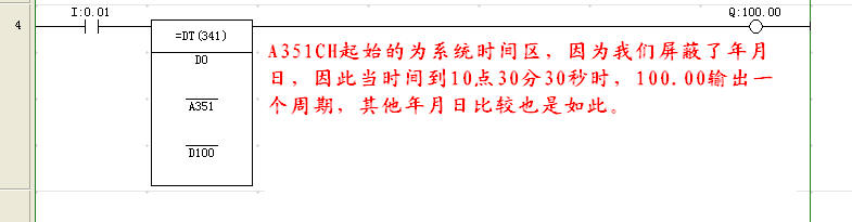

CP1H的时钟存储在特殊继电器A351CH-A354CH,具体见CP1H操作手册附录54页。
将系统时钟保存在S1起的连续地址,将自己要比较的数据存放在S2起的连续地址,使用时刻比较指令,如=DT,<>DT……,详细见CP1H编程手册的3-104页。

比如我们要在10点30分30秒输出一个脉冲(当然,也可以置位一个线圈,看你准备怎么做了)
通过对DT指令的控制字进行设定,我们可以屏蔽年月日的比较,而仅仅比较时分秒~~
以上代码中涉及的指令请你看我先前的回帖中告诉你的手册去看~~
以上

再请教一下cvlsam ,DT控制字#0038是十六进制的,如果要用十进制56该如何表示,前面的符号是什么?谢谢

引用第8楼lw-0595于2008-11-12 11:28发表的 :
看来你需要先去学习一下Omron的基本知识 ,#0038=&56
