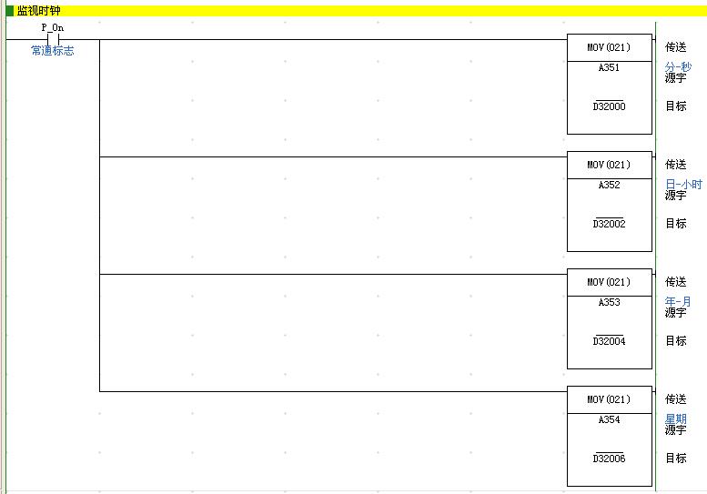

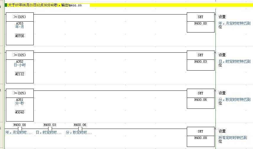

请教大家一个问题,如果想做一个比较指令利用PLC内部时钟与设定的数据进行比较.比如比较时间为2008年12月30日20时30分30秒时导通一个断电保持线圈,程序如何写.谢谢大家

看看我做的 希望对你有帮助

时钟监视

谢谢了,我们先保存试一下
