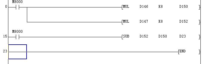

如果D146乘以K8得的结果不大于32767,就比如9乘以8得72,那么72它就 保存在D150还是D151,还是保存在(D150 D151)中,以至于下面可以用16位的减法?

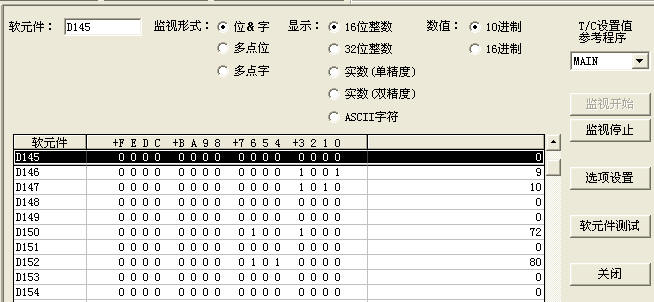

这个问题,你可以监控PLC的数据寄存器的数值,实际的看一下,这样印象也深一些。单纯的什么问题也去问别人,很容易被别人的思想左右,而每个人的思路和水平又不相同的。。

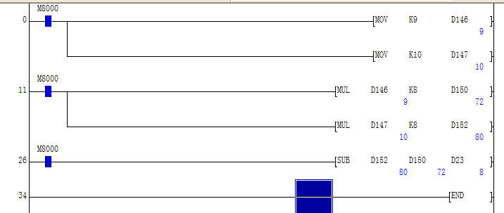

记得下载一个仿真软件
然后编程好程序后仿真一下,就能知道结果了。

简间一点说,就是把D146里的数值乘以K8得出的结果存放在D150里,后面的指令原理同此。

恩,是啊,可以看出72是存在D150里面的,D151虽然用了,但是现在这种情况D151没有存数据,或者说只是存了0,D51就可以忽略了,所以下面可以用16位的减法了,明白了!
