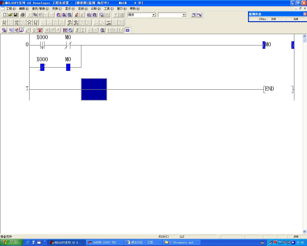

又一简单,单按钮起停问世
火狐
查看火狐的
发表于: 2008-11-09 20:49
LDF X000
ANI M0
LDI X000
AND M0
ORB
OUT M0
END

绝顶高手,又能申请国家专利了!

我发错图了
ljsheng518
查看ljsheng518的
发表于: 2008-11-09 21:47
试验了不好用,M0一直亮

不行啊 帅哥

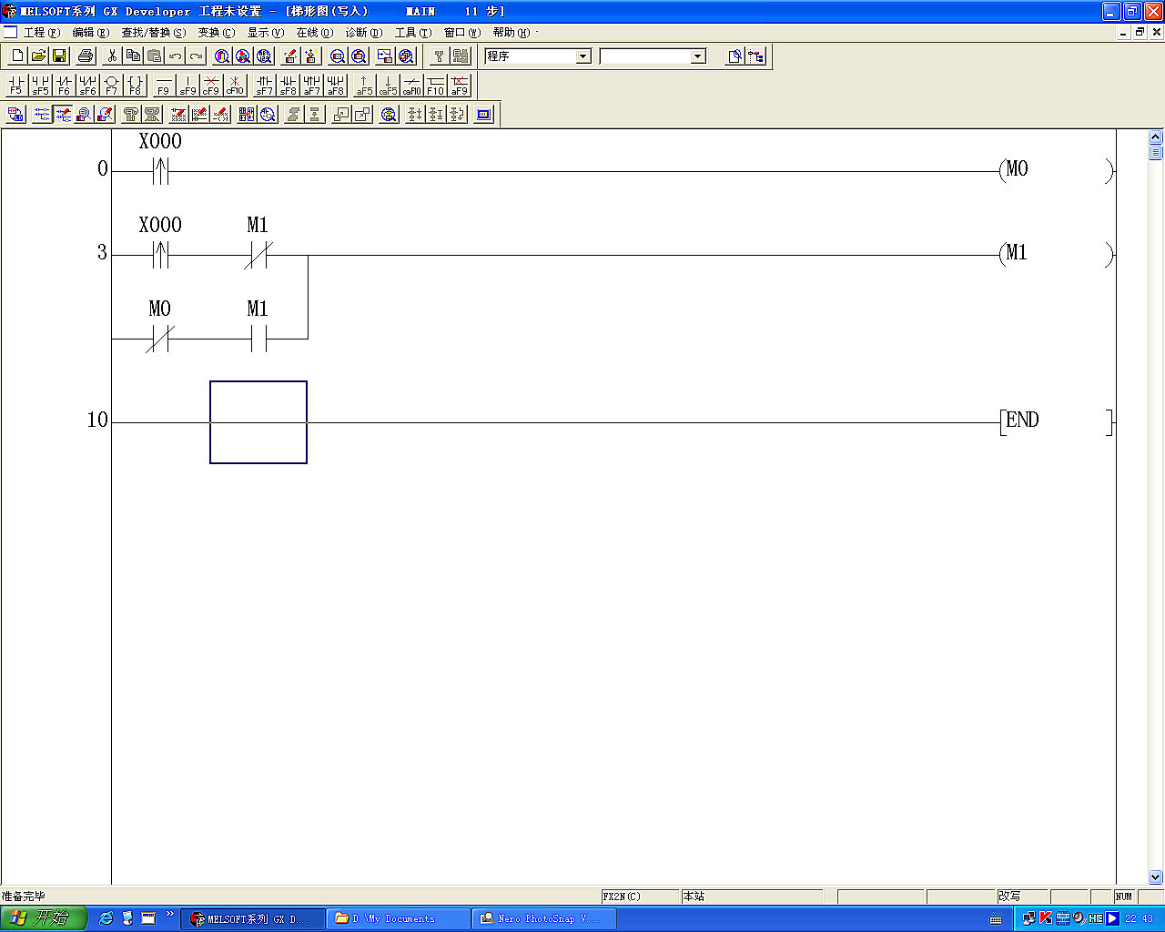

单按钮起停

LDP X000
OUT M0
LDP X000
ANI M1
LDI M0
AND M1
ORB
OUT M1
END

可应在内部电路的功能转换

楼主那个不行了,启动的时候可以,停止不了的了
