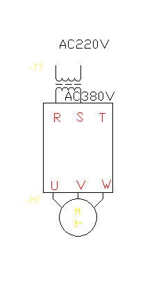

三相变频器也可以用单相电源(我在家试变频器时用这种方法已十几年)

如果是功率不大的变频器,带的小功率的Y接法电动机,这种情况是可以的,但电机不能满负荷运行的。就像实际的生产中断了一相熔丝一样。
8861661
查看8861661的
发表于: 2008-11-09 11:49
楼主是把单相电转换成三相电,当然可以使用了,只要单相电的容量够就不会出问题的。

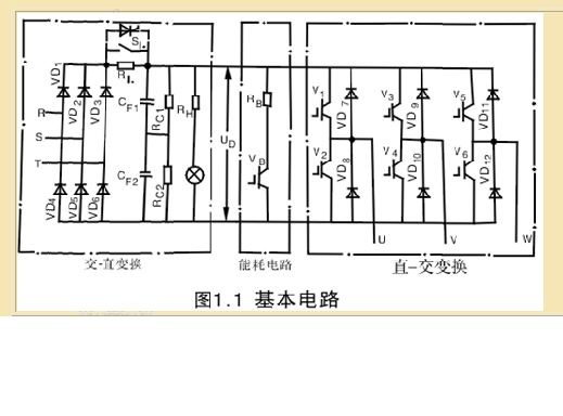

奇怪了这个也是新闻,我们公司很多是一这样的. 看看这个图大家就了解为什么可以了.

经过整流了,如果电压强一点 出来的直流电压高些,.用单相的这样出来容量小很多哦,带的电机允许的化可以用单相的,一般不这样用了,除非你刚才哪个地方没有三相电,又要用三相电机的情况.
