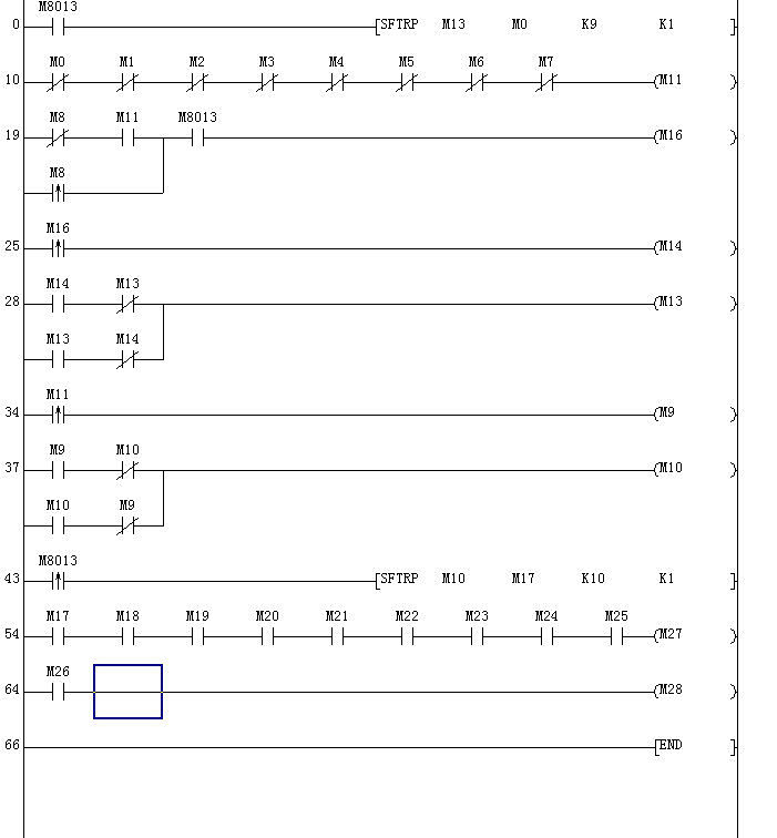

本人做的一种变态的让数值在0~10之间来回变化
火狐
查看火狐的
发表于: 2008-11-09 03:05
它能同时输出两种不同状态0~10的变化
火狐
查看火狐的
发表于: 2008-11-09 08:32
它也应用了单按钮启停

可以学习当中

看起来不错

看来师弟的程序还不错啊
