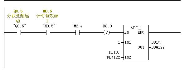

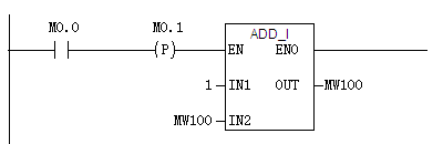

在s7-300中如何增加1

就是这样

使用P很关键,另外在中断中执行也是不错的选择。

dv0429 你好,你的程序在仿真中是连续加一的,不是通一次加一个一的。

2楼的《在中断中执行也是不错的选择》怎样做啊,能象一楼那样传个例子上来吗,谢了。

我的程序没问题,因为是在我的程序中截图出来的.这个程序上个月已随机器发往德国,你在仿真上不行我也不知具体你是什么操作的

中断调用的话可以通过OB32实现,它是1秒调用一次

引用第3楼hzy1818于2008-11-09 20:01发表的 :
如果你发现在程序中是连续加的话,那么你的M8.0肯定是重复使用了
