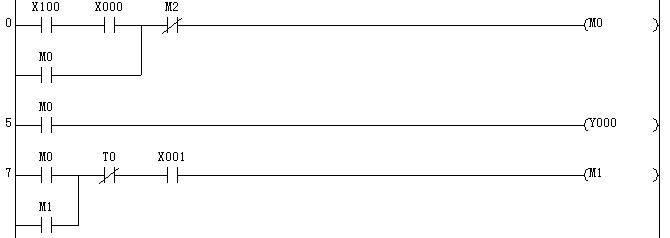

如图,为什么输出先使用M0,再M0接通Y0呢?
这样编有什么好处,下面的编辑规范吗?
谢谢指教!!!

M是当中间继电器用的.
Y是有限的,但M有很多的,所以很多时候用M.
但你提供的这个程序,光看这几步的话,这个M0用得有点多余.
但也有一种情况,这个PLC连接有触摸屏,触摸屏有一个开关就是M0...不过也不应该这样写.

按照杨教授的意思,如果程序简单,直接用Y输出即可,是吗?

当然可以直接用Y输出

我也是新手,不过我觉得编程应该灵活,目的是满足动作要求,怎样编都可以,当然要简炼了

要从整个程序才能看出来,在触摸屏和变频器控制中中间继电器是必要的。

具体输出用M还是Y,根据实际需要啊.
但输出点Y作为硬件输出是很宝贵的,不需要做为硬件控制点,最好不要用Y.
在做一个系统之前需要先计算好输出点Y的个数,
一些控制信号不满足直接与输出控制点形成控制条件,有的时候需要M

简单的直接用Y,要反复调用的最好就用M!
