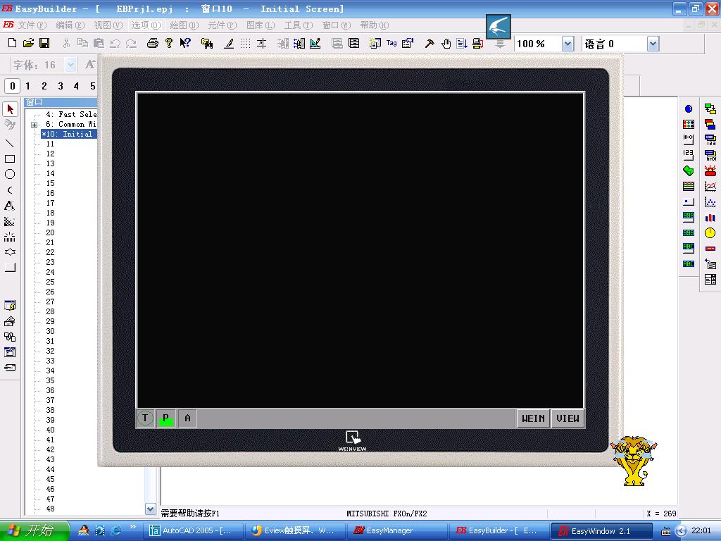

请问在威纶屏里的左下角通常会有三个小圆圈,小圆圈里分别写上字母P,T,A,请问这些是什么意思啊? 每当触控屏里的任何部位,它都都会有所反应,触控按键呈绿色,触控别的地方呈红色,请问这些是什么意思啊?他们有什么作用?

T:触控区域是否有效;
P:CPU使用率;
A:报警信息数量
