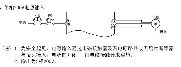

最近在工作中遇见日立 L200的变频器输入为单相AC220V却带AC380V的电机.为此我至今不明白这是何原理.现庆给位大仙指点下.

把电机接成三角形不就行了,接成星形也可以呀,只不过输出功率要小很多。

有这种功能的变频器很多的,例如台安的,三菱的,等,但所带的电机都是到2.2KW小功率的。没有大功率的电机。

380V的电机接380V电压是满载,如果接在220V上,就不是满载了,那电机的电磁力矩要下降很多,只要负荷不超载,是一样可以用的。

小功率的变频器,有输入220V,输出380V的,你根本没了解变频器的原理.皮毛都没有.这个不懂的不奇怪.交交变频,交直交变频

变频器一般都能够进行V-F调节,单相220V的交流变频器可以输出三相电压,但不会是三相380V的,带三相380V电机是没问题的,只要在变频器的功率许可下,电机转速肯定是可以上得来的,所以这并不奇怪。

弟兄们,这种是交-直-交的,原理:交流-整流-RGBT逆变-交流
