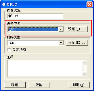

目前欧姆龙公司推出了CJ2H系列PLC,其基本指令运行速度为0.016us,程序容量400K步,资料容量832K,且直接支持了以太网的通信。
当你的CX-P软件版本为:8.0.1.5版本,CX Server版本为4.0时,那么你可以在CX-Programmer软件中选择CJ2H型号的PLC。
如果你的CX-Programmer软件不能选择CJ2H,那么请审视一下版本是否符合~~
以上~~

    据说CJ2系列PLC需要用CX_ONE3.0软件才可以编程,不知道哪里能下载这个软件啊

    我装的额CX-ONE 3.0怎么没有CJ2H哦,要多少版本的 啊
