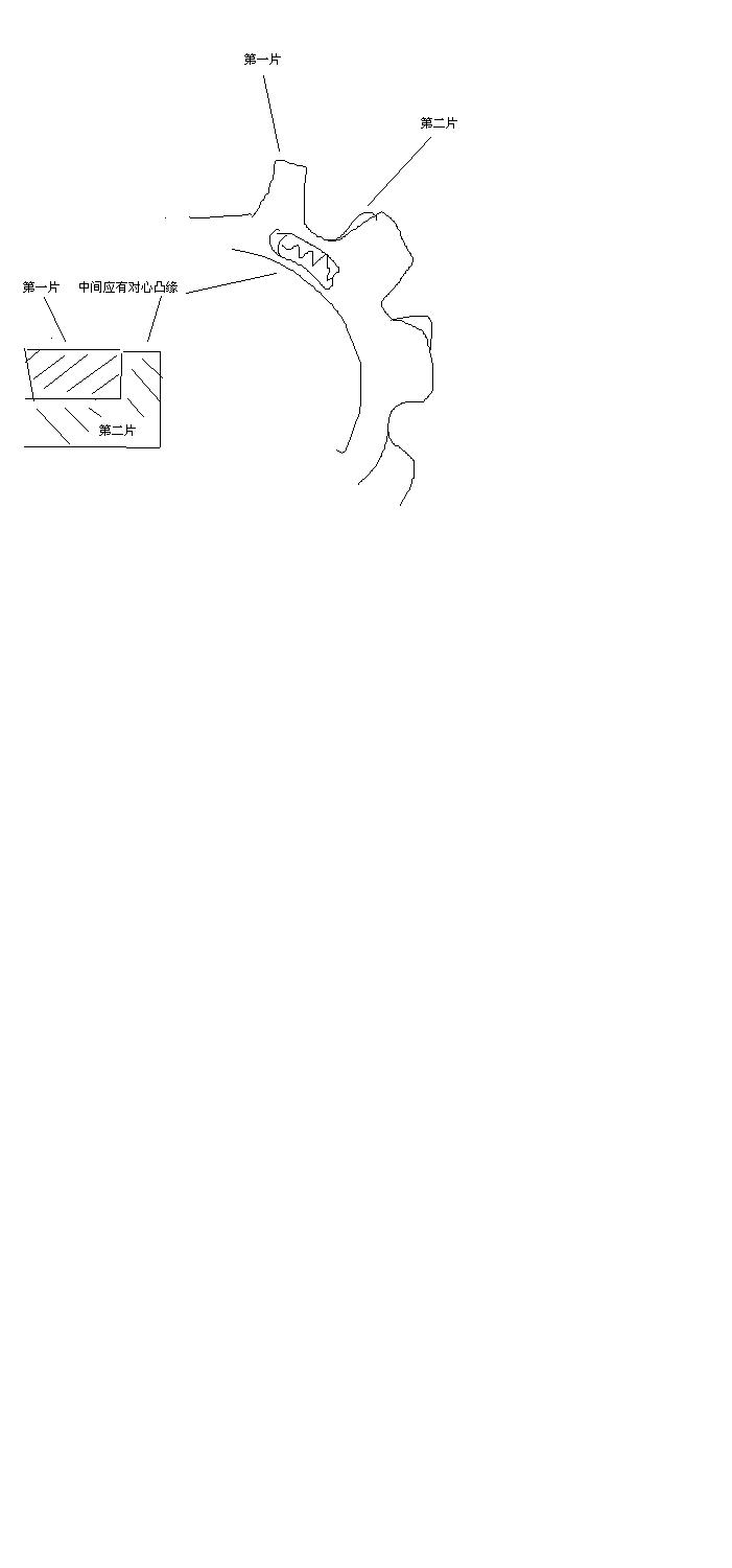

在间隙方面可以使用消隙齿轮,如果是单向的很好做,两片相同的齿轮装罩一起一片做驱动的令一片做消隙的,两次论用弹簧做预紧。

这台电脑上没有CAD就和看吧
