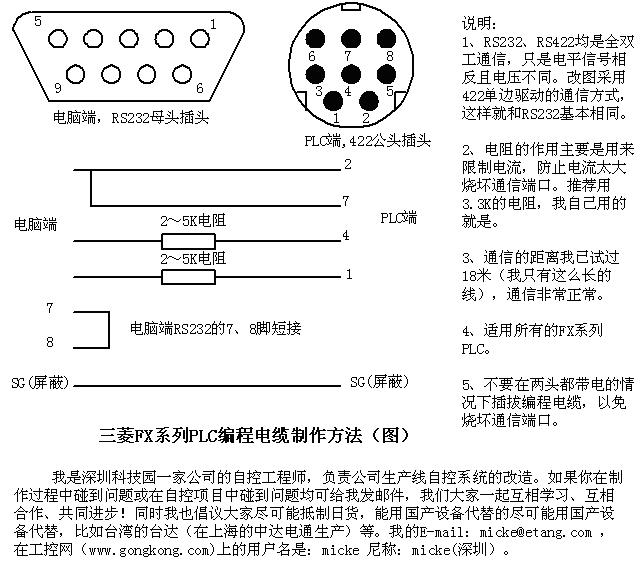

市面上有两种SC-9白色和红色。价格却相差一倍,
请问各位大虾有何区别呢?

白色的插头塑封头不能拆开,里面没有保护电路,也没有光电隔离
红色正品可以拆开插头塑封,里面有PLC通信的保护电路,有光电隔离,还有运行指示灯。而且对所有的三菱PLC传输都可以用,白色的只针对某些型号,无法兼容的。
所以价格差异很大,我钱的还是买红色的比较好,不让传输很困能,老是出现非技术的错误.

引用第4楼ymmfa于2006-09-21 16:15发表的  :
红的白的都是国产的。做工有点不同。就一根线,没有什么好讲究的。监控一小时不断线就是好线。

带芯片的图发个吧

引用第16楼yk_wangkun于2007-04-20 21:49发表的  :
带芯片的图发个吧
这个我试过接2K的电阻,很好用的,感谢原作者,做一条线只要5元钱,
