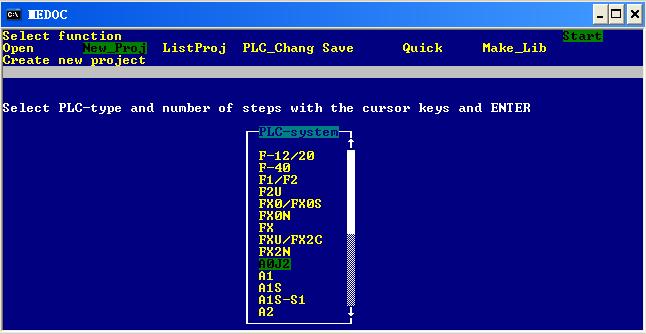

我的GX和FX的PLC连接没问题,但是和A0J2CPU却连接不了,请各位高手指教,万分感谢.

要用MEDOC软件,看看附图

谢谢版主,哪线还是一样的吗?

1楼的楼主说的对,要用DOS版的MEDOC软件,我们公司有5台也是A0J2CPU 的
