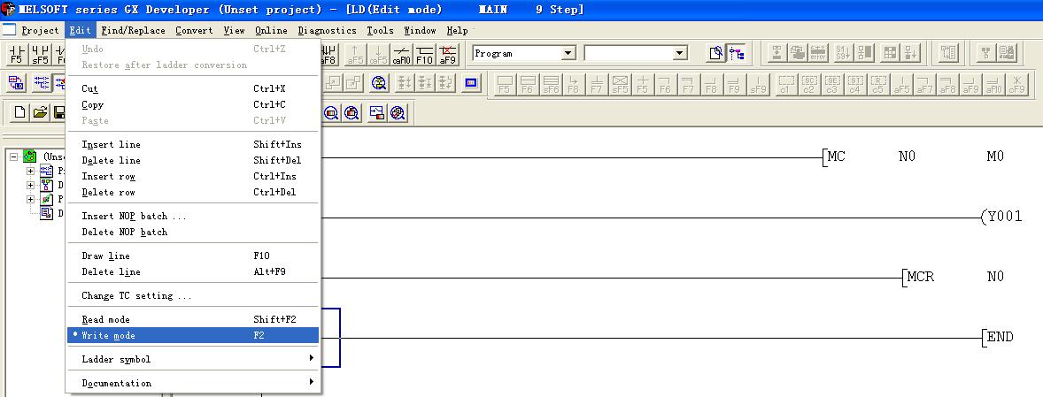

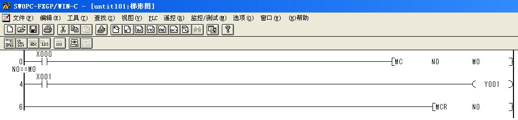

请教主控指令在GX Developer软件中和在swopc-FXGP/WIN-C软件中是怎样画的,而不至于软件报错和无法转换,能提供图示和手册更好。

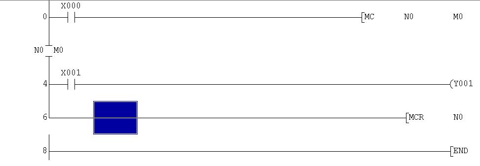

当输入指令后没转换前在左能流线上看不到M***触点,在程序转换后就出现了,主控触点。

swopc-FXGP/WIN-C:直接转换 后 效果
sjm213
有小知识,无大学问。
6 篇
5202 个
7563 点
165027 分
在线时间: 3294(小时)
2007-11-21
2026-05-18
查看sjm213的

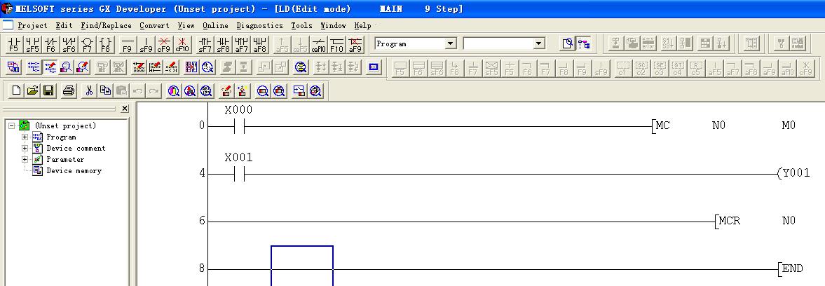

发表于: 2009-03-19 09:39
GX Developer: 在 写入 模式 编程 效果
sjm213
有小知识,无大学问。
6 篇
5202 个
7563 点
165027 分
在线时间: 3294(小时)
2007-11-21
2026-05-18
查看sjm213的

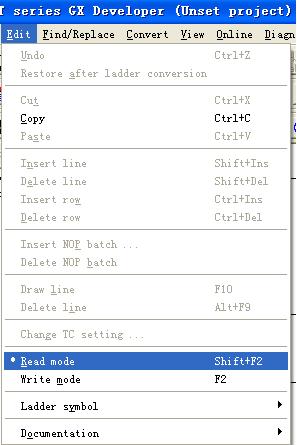

发表于: 2009-03-19 09:40
要切换到 读出 模式 效果
