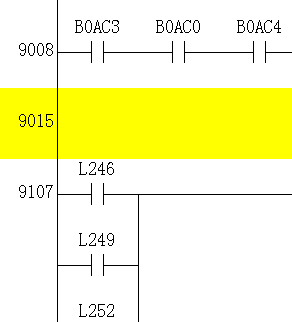

梯形图中有黄条的是什么意思?加密还是错误的程序?怎么才能看到他的程序

以我的看法你可能用的语句转过来的梯形图,你的语句错误了!以前我也遇到过

应该是9015这条梯形图错误

把9015那一行删掉就可以了

建议不要直接删
黄条里有90多步,可能是太长了无法显示,
如果PLC不报错,应该能正常工作

程序步过长,无法正常显示,在软件里面修改显示项中的触点数设置,将触点数改为11点,就可以了

呵呵,是7楼的正确,把它改成11点就能显示,谢谢了
