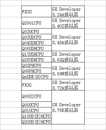

GX Developer版本升级新增的PLC支持列表

还在用8.24A以前版本的马上更新吧,你的软件太老了.
