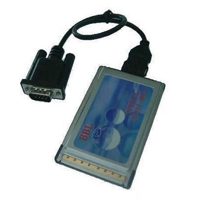

三菱编程软件通讯过程中 出现指定的COM端不能使用 我是用USB转的 1到9的COM端都试了
请各位大虾快点解决 我那机器程序还得改呢 都做不了板子了
zsm961450
查看zsm961450的
发表于: 2008-11-05 08:23
USB转COM端口损坏可能性比较大,建议更换pcmcia to rs232的卡

呵呵 谢了 各位i 弄好了
那个COM端的 驱动掉了 重新装下就好了
