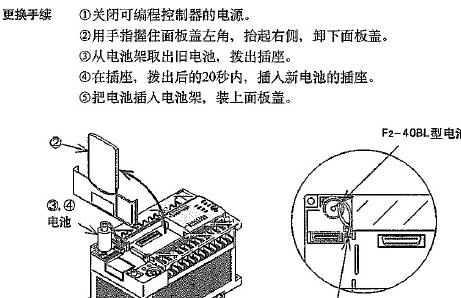

各位前辈帮帮小弟吧,
怎样正确更换电池的方法
谢谢了

有土办法啊,,需要两个人操作的..换的时候不要让PLC没电就好了啊

在更换电池在前先把备用电池准备好,把PLC打在STOP状态够后赶紧更换

发表于: 2008-11-02 09:17
要不要掉电呀

三菱的手册上说得明白

好像10分钟也没有事,曾想主动丢掉程序,把两线头短路也没事
哪位知道究竟多长时间程序会丢失啊??

而且电池还能充电

不用紧张,以一个正常人的手脚速度来说足足,足足有余啊!
