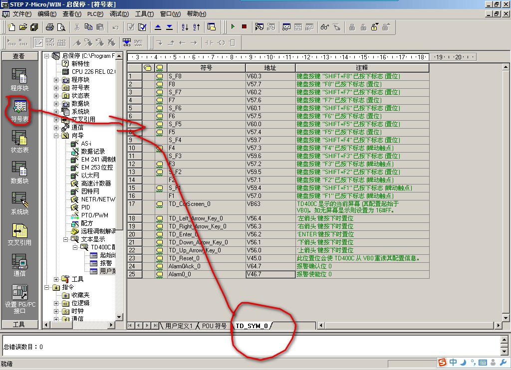

TD400是怎么从存储区中调屏幕上的信息的?
是通过"地址指针吗?,
而"地址指针"是放在V存储区吗?
怎么找出"地址指针"呢?

V存储区地址 不可更改
TD400的"地址指针"
