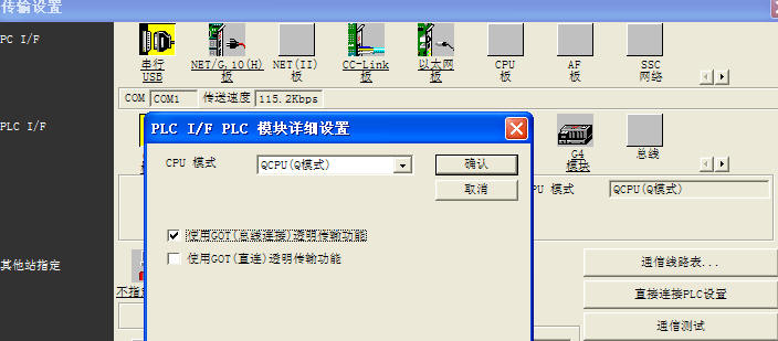

请问各位大侠,有没有人愿意指点一下:现在有一个CC-LINK (Q系列PLC)网络系统,每个PLC站的距离都比较远,实在不方便把电脑搬来搬去的。听说有人能够通过GTO1000触摸屏的USB接口连接到CC-LINK网络登陆到各个PLC,不知道具体怎么操作呢? 谢谢

这个需要在通过连接的时候需要设置的。

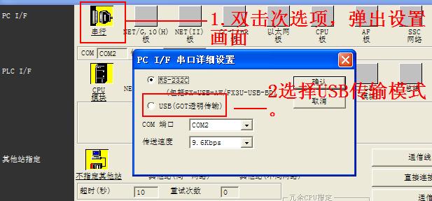

楼上的兄弟,你选取的是FX的吧,是Q的呀。

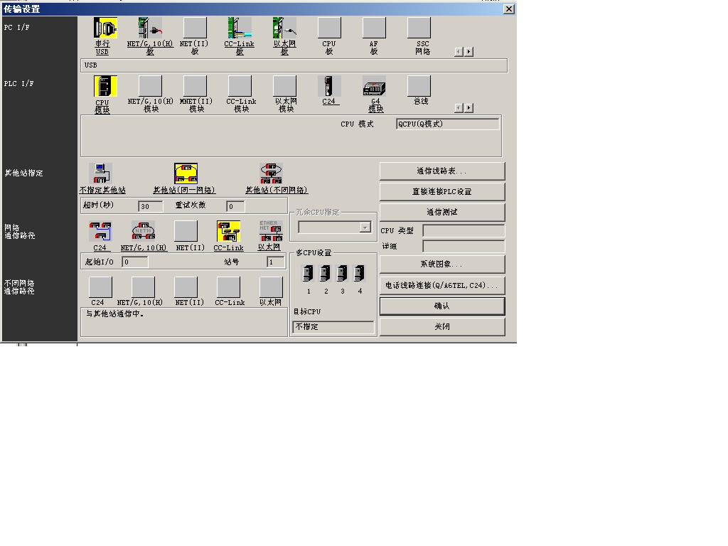

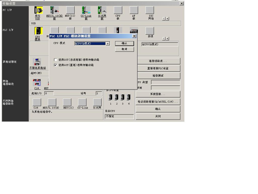

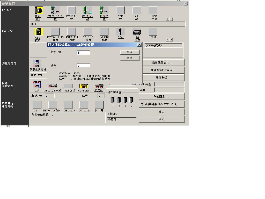

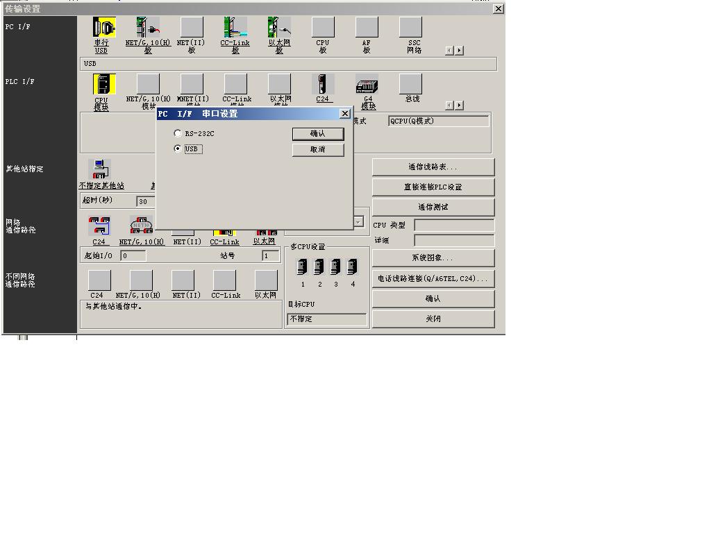

是的,是FX系列的,如果是Q系列的,见下图:

楼上的几位答案是正解。这个功能感觉非常好用,不然通讯线编程线插来插去的很麻烦~
