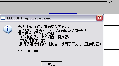

高手指点下,为什么我改变梯形图后变换不了啊?

GX软件菜单------工具------选项--------选择“变换后不写入PLC”

实在太感谢你了,呵呵这个问题疑惑好久了.

简单点的就按F4

装一个仿真软件GX Simulator6-c

又学一招哈哈按F4
