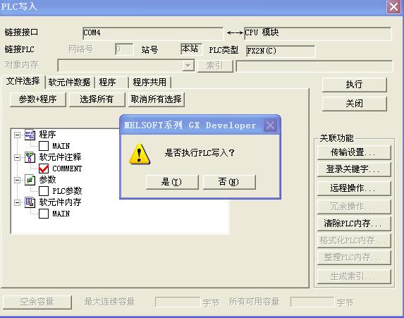

   好久没有发过帖子了,所以想说说。
   今天我和同事一起调试PLC和GOT,但是在调试中遇到了很多以前没有遇到的问题!希望高手分析一下!
  GOT:GOT下载程序前,需要先安装OS(操作系统),但是在安装过程中遇到了速度上的问题,有快有慢。慢的时候:安装一个OS需要1:50:36左右;快的时候:12分钟左右好了;还有一次竟然出现时间先不断往上攀升的情况,过一段时间又不断的往下降。
  2:触摸屏上显示的颜色很淡,看不清楚文字的!怎么调整?(好象GOT本身没有好调节的地方)
  GOT型号:GT1155-QSBD-C,分辨率:320X420,显示色:256色
再说PLC:我将用图片来表诉,总共有三副图片!型号:FX3U
   期待高手的分析,谢谢!

安装OS用USB快,大约几分钟,用RS232就慢,10到30分钟都有可能,看你的线好不好了。
屏的亮度可以调整的。
FX系列PLC的注释写入是老问题了,本站搜索一下。

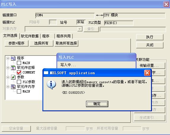

LZ的注释写不进去应该是PLC设置存放注释的数据块太小或许没有设置放注释的数据块,
LZ用来下载的端口应该是USB转RS232的线,转接线要买好点的或用PC带的232口下,
GT1155建议用miniUSB下,如果PLC也是三菱的也可以直接用miniUSB通过GT监控和下载!!!

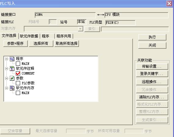

引用第6楼刘巍于2008-10-30 15:44发表的  :
又看了一下你的图片 你的还是中文的 ,那就更明确了 点击那个参数+程序按钮
    这个我已经试过了,除了注释出现问题!其它三个都可以载入PLC的!就是倒注释出现上诉问题的!

引用第5楼刘巍于2008-10-30 15:43发表的  :
关于触摸屏的亮度我也很想知道怎么回事,另外你的PLC,要选择COM端口,你图片显示COM4,那你就要看下你是否是选择的这个,再就是你传的时候,要把图里面,一个按钮点一下,就是MAIN这上面一行有2个按钮,点第一个,这样就会给MAIN点上勾。然后再传
   端口都选择正确的!问题还是出现!

    引用第9楼wayu于2008-11-05 16:53发表的  :
    FX系列PLC的注释写入问题相关:
    http://www.ymmfa.com/bbs/read.php?tid-5014-uid-99.html#281265
          好象不管用,试过了!难道我注解属性设置为“不能写入”?

      自己编写了一段小程序,也导不进去!什么问题?
          期待解答....
