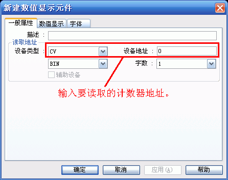

怎么做一个数值显示元件来显示计数器当前值

什么PLC?什么屏?什么计数器?

用LG的PLC 威伦的屏 用
加计数器

把你的计数器的值 写到 寄存器里 在屏上 做一个寄存器 直接显示就可以了

以后问问题最好说明用的是什么品牌的屏:eView or weinview?还有用的是什么PLC。不然无从回答。

大家好,我刚好也遇到问题了,S7300的怎样填地址上去呢?(威纶MT506)比如这样的一个地址DB1.DBD0
