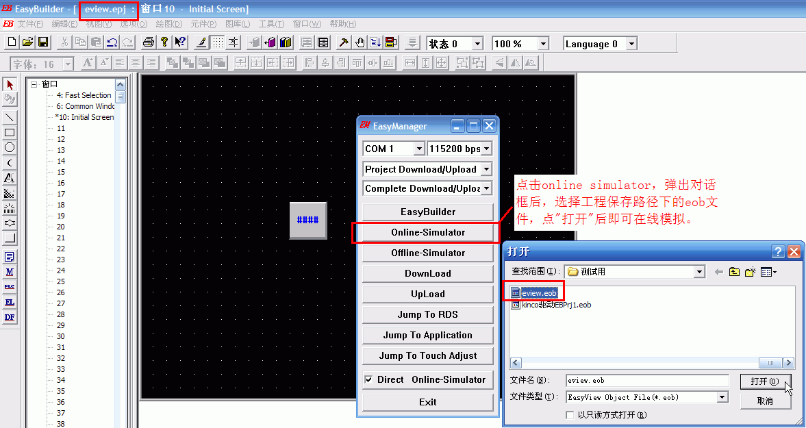

在EVIEW手册在提到:支持在线模拟功能,即使你手头上没有屏也可以开发和测试你的画面,为你的开发提供最大的便利。
请问你用的是三菱的PLC,如何连接和设定才可以实现在线模拟啊,因为我没有屏,所以。。。。。。。在此先谢谢了,,

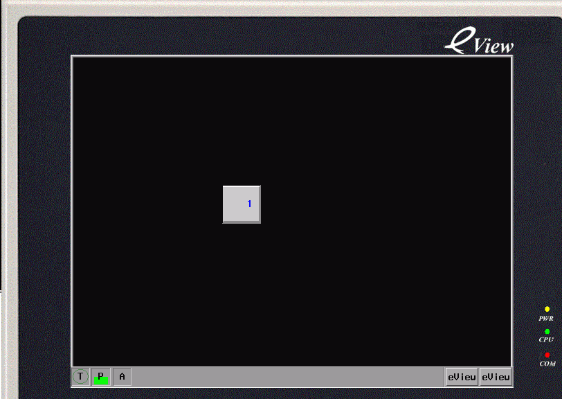

直接在线模拟就是直接用plc与pc机的串口相连,进行模拟的方法。注意只能用RS232接口。按照手册或根据所持PLC实际通讯参数设置好后,编译,然后点击工具栏上的直接在线模拟,弹出对话框后,选择你要仿真的触摸屏号(HMIn),选择PLC连接的计算机com口号,然后点“仿真”即可开始直接在线仿真。退出直接在线模拟可按空格键或右键点close退出。

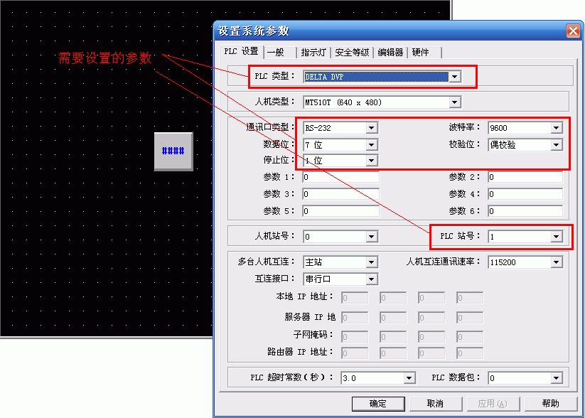

我用的是三菱FX2N的PLC,你能讲一下具体的设置吗?数据线是USB转RS232再连SC-09通讯线,,,

我用的是台达DVP,不过道理是一样的。

照楼上下说的设定,还是不能连机模拟,提示PLC没有响应,,,

通讯参数是要根据你的PLC实际参数来设定的,你可以用三菱PLC的监控软件来读取PLC通讯参数以及通讯站号。
