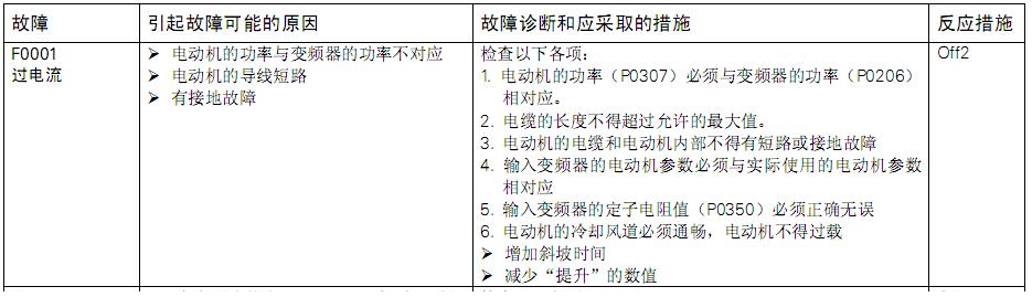

我车间的西门子变频器老是报警F001复位就好两三天一次

是过电流,看一下是不是负载太重,输出端有没有接地,输出线太长也有可能造成,另外参数设置不正确也有可能出现此代码。

..看说明书F001代表什么

直接看说明书有详细的介绍

过电流,我也试过一次,拆下盖子等搞一下卫生就好了!

是电机和变频器不匹配啊,配小了啊
