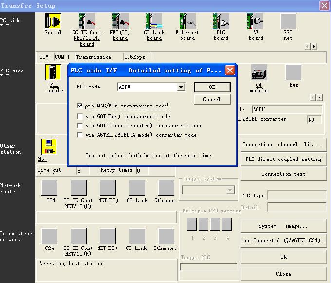

能否將你的設置貼個圖上來?

图怎么贴?我不会。
xianliangen
120 个
4823 点
13646 分
在线时间: 536(小时)
2007-11-13
2026-06-02
查看xianliangen的
发表于: 2008-10-28 19:05
操作过程是这样的:打开GX,点击PLC读取图标,选ACPU,弹出传输设置对话框,PC I/F选COM1(电脑的口为COM1),PLC I/F选“使用MAC/MTA透明模式”,然后点击“通信测试”,然后弹出“无法与PLC通信。可能有以下原因”对话框。
我们厂里有十几台A系列的PLC,我大概有一年没有连接它们了,以前的操作都是没有问题的,只是最近需要改个点,才发现了这种情况,也是百思不得其解,通讯电缆换过,电脑换过,都没有解决问题。
