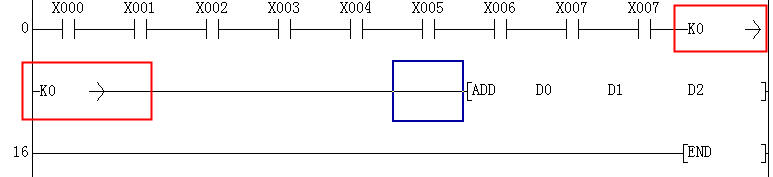

三菱FX  PLC梯形图中K0→代表什么意思

1楼  发表于: 2008-10-23 10:04
K0 代表十进制的 0
K11 就代表十进制的 11

    2楼  发表于: 2008-10-23 10:11
    樓主您說的是下圖中的那種情況嗎?
    如果是,那么是表示延伸至下行標有K0的部分,說明一行寫不下,延伸符號而已。

    3楼  发表于: 2008-10-23 10:18
    啊,是的,谢谢大家!我爱你们!

    4楼  发表于: 2008-10-23 10:18
    感谢cvlsam 指正!
    呵,原来是有箭头的这种,换行啊
    我还以为是 (T0 K0)  或者 [MOV K0 D1]  这种

    10楼  发表于: 2008-10-24 08:45
    不好意思,请问一下K0→怎么输入梯形图程序中去?

    11楼  发表于: 2008-10-24 09:03
    软件自己添加的,不用你管的。
