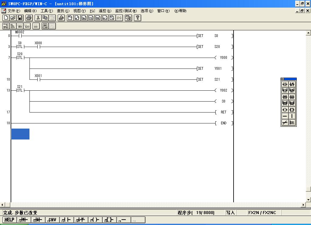

三菱FX系列PLC
步进指令里
STL
SET S0
SET S1
SET S2
大概是这个意思
不断的置位,S0的先动作,然后S1、S2等等
当工作到S2时,S0、S1还在置位状态的吧,是不是满足条件的话,S0、S1也工作的吧?
希望有高手讲讲其中的道理。

步进指令啊,兄弟,就是当条件满足是把目前的状态转移到下面的的状态,前面的状态自动复位了,当然被SET置位的状态除外,其他都会自动复位了.
那就是说步进指令下,只有被置位的工作,其他的都不会工作了,也就是说,步进指令中,有且只有能在一个工作了?

比如这个程序当中,当条件转移到S21时前面的Y0自动复位.Y1的除外,因为被置位了.Y1和Y2都为1

    引用第4楼kxg023于2008-10-23 00:02发表的  :
    我用的是GX7.0的编程软件,用该软件好像不能对步进指令编程,只要一输入STL 指令就直接跳到输出位置去了,相当于STL变成输入了,不知道是怎么回事?(见附件),请教各位老师,谢谢!我用另外一种软件:SWOPC-FXGP/WIN-C就可以像2楼那样显示了,是不是用GX7.0不能对步进指令编程? [attachment=14192]
    GX软件编的就是这样。STL后的指令就是连接在这个STL上的。
