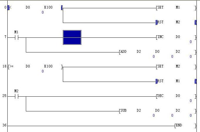

程序为什么不能循环,请高手指点!

你的程序里好象有几个错误,我不能理解你的D2,D0的ADD和SUB放在那做什么用的

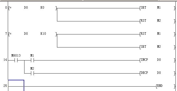

我写一个,模拟通过了,你参考参考

一个条件是小于K100,一个条件是大于或等于K100,我想有可能是在99~100之间来回?

支持站长,指出斑竹的几个不妥,一个加减计数,是在动作的上升沿,你置位在那没有时钟震荡最多给你计一个数.第二,即使有了时钟振荡,也只能在99和100间跳

不知道能用这个程序来干嘛?
这个程序将以如下步骤进行运行:
开机后
第1个运行周期:由于D0=0,故置位M1,复位M2
                执行INC  D0,得D0=1
                                执行ADD  D2  D0   D2,得D2=1
                                0+1=1
第2个运行周期:执行INC  D0,得D0=2
                                执行ADD  D2  D0   D2,得D2=3
                                1+2=3
第3个运行周期:执行INC  D0,得D0=3
                                执行ADD  D2  D0   D2,得D2=6
                                3+3=6
第4个运行周期:执行INC  D0,得D0=4
                                执行ADD  D2  D0   D2,得D2=10
                                6+4=10
第5个运行周期:执行INC  D0,得D0=5
                                执行ADD  D2  D0   D2,得D2=15
                                10+5=15
如此循环,直到D0=100,复位M1,置位M2,假设此时D2=x(具体等于多少先不追究)
第101个运行周期:由于D0=100,故复位M1,置位M2
                执行DEC  D0,得D0=99
                                执行SUB  D2  D0  D2,得D2=x-99
                                x-99=x-99
第102个运行周期:由于D0=99,故置位M1,复位M2
                执行INC  D0,得D0=100
                                执行ADD  D2  D0   D2,得D2=x+1
                                x-99+100=x+1
第103个运行周期:由于D0=100,故复位M1,置位M2
                执行DEC  D0,得D0=99
                                执行SUB  D2  D0  D2,得D2=x-98
                                x+1-99=x-98
第104个运行周期:由于D0=99,故置位M1,复位M2
                执行INC  D0,得D0=100
                                执行ADD  D2  D0   D2,得D2=x+2
                                x-98+100=x+2
第105个运行周期:由于D0=100,故复位M1,置位M2
                                执行DEC  D0,得D0=99
                                执行SUB  D2  D0  D2,得D2=x-97
                                x+2-99=x-97
第106个运行周期:由于D0=99,故置位M1,复位M2
                                执行INC  D0,得D0=100
                                执行ADD  D2  D0   D2,得D2=x+3
                                x-97+100=x+3
之后的程序将如此循环,D0的值将在99和100之间变来变去,D2的值将一直递增
楼主怎么说没有循环呢?
刚才发现周期分析上有错误,过来说明一下,上面说到的第102和103个周期其实应该在一个周期内就完成了,我却把他分析成一个周期
运行结果是一样的
[ 此帖被勇闯天涯在2008-10-21 11:32重新编辑 ]

5楼说错了,D0永远等不了2

m0置位后,INC只执行一次,怎么能到2

9楼  发表于: 2008-10-21 10:30
M0?我怎么没看到楼主的程序里面出现M0呢?
莫非是我楼主的程序的还没看完?我只看到第25步,而且是执行到END,后面的程序我没看到
请赐教,在楼主的这个程序里面M0在哪里?起什么作用?怎么工作?

是M1,写错了

D2的死加并不是他的目的,看最后一个指令sub d2 d0 d2
