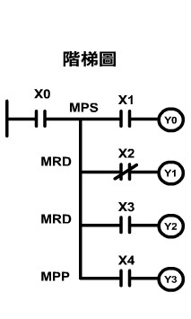

请问这个命令 MPS MRD MPP 在梯形图上如何输入?
luotuo52
查看luotuo52的
发表于: 2008-10-20 14:16
学习三菱FLASH时,发现这个命令,在编辑时不知在梯形图如何输入,望答复
如下图的命令

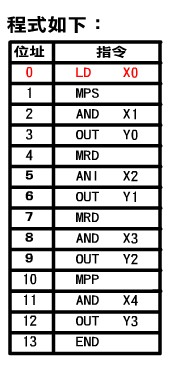

这个是堆栈指令,无需输入,照着画就可以了。
当转换为指令表时,那些节点才会被MPP这些指令代替。
以上~~

谢谢,那就是说有些指令是梯形图无法输入的,而指令程式语句是可以写出的,如下所示

正确,而且是不用输入,转化成指令表的时候它会自己出来。

堆栈,读栈 ,跳栈指令,在梯型图上不用输入的,只有在指令表是才要输入

我编程的时候都是画梯形图,至于最后换转换成什么样的指令只要大概了解就好了,不用去管什么MPP指令等
