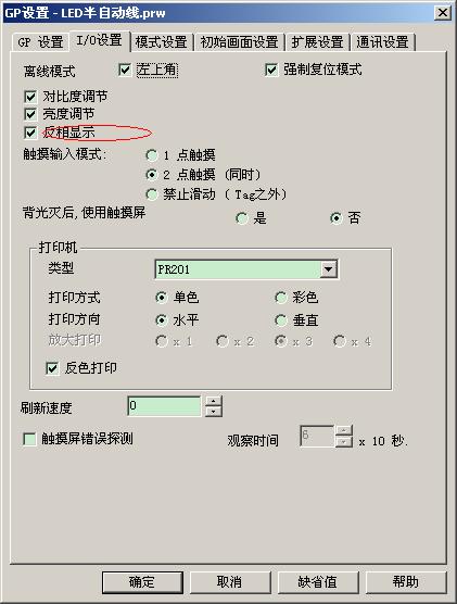

有无使用过PROFACE2500L的触摸屏,是黑白颜色的,画面下载后黑、白颜色颠倒显示,请问哪有设置颜色反相的地方啊? 谢谢!

黑白的本来就是颠倒的

GP设置里面的反相显示打勾了吗?如下图红色圈

引用第2楼yyyang于2008-11-05 19:56发表的 :
[attachment=14669]
这个选不选对下载后的画面没什么影响的,我试过的。
