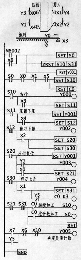

用PLC设计剪床自动控制: 要求:开始时压钳、剪刀应在X0、X1闭合待机状态。板料推进至X3位置,压钳下压至X4位压力上升。此时剪刀下剪,剪完后剪刀上升至X1处(同时计数一次),压钳上升至X0处,进入第二次 ...
用PLC设计剪床自动控制:
要求:开始时压钳、剪刀应在X0、X1闭合待机状态。板料推进至X3位置,压钳下压至X4位压力上升。此时剪刀下剪,剪完后剪刀上升至X1处(同时计数一次),压钳上升至X0处,进入第二次剪切状态。可按计数剪切,也可不计数剪切
一、梯形图如下:

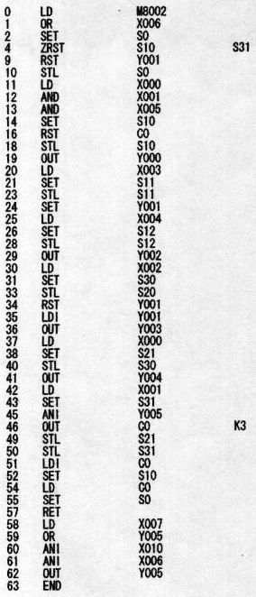

二、程序如下:
