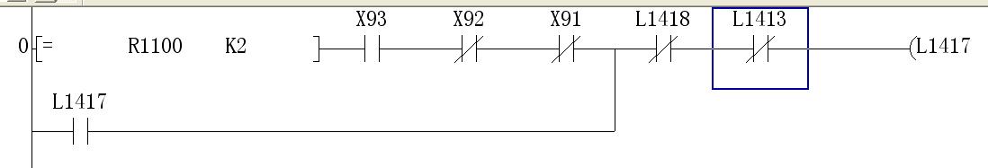

发表于: 2008-10-18 19:45
= r1100 k2用GX Developer编程时是怎么写的?
怎么总是提示

发表于: 2008-10-20 11:15
r1100 k2,应该算输出吧,应该单独一行,然后用其输出触点控制L1417

发表于: 2008-10-20 14:55
你用的是那一个型号的PLC啊 R是文件寄存器 有些PLC没有的吧

发表于: 2008-10-20 14:57
Q的PLC里有R的

发表于: 2008-10-20 20:05
应该是:LD= R1100 K2

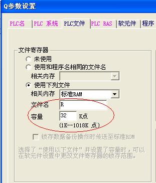

查看乌龟船长的
发表于: 2008-10-23 12:19
看看这个设置
编程输入方式
