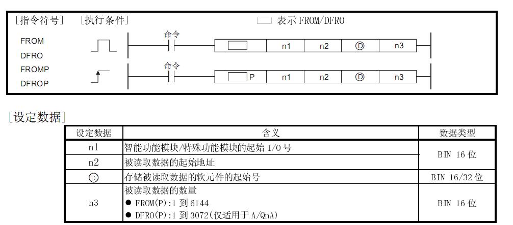

[BMOV D0 D9 K8] [BMOVP D0 D9 K8]

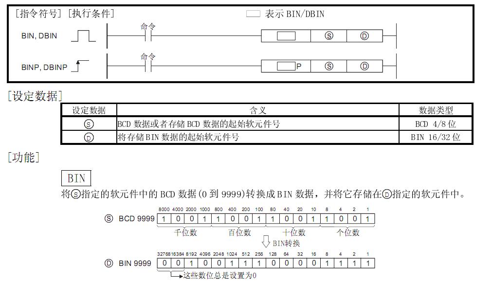

[BIN K4X10 D0]
[FROM H5 K0 D10 K1]
请大侠略指点一下这三个指令分别是什么意思,还有第一排两个指令的区别,谢谢了

从BCD 4位和8位数据到BIN数据的转换(BIN,BINP,DBIN与DBINP)
buyiwuxi
460 个
274 点
3024 分
在线时间: 81(小时)
2008-05-31
2024-11-16
查看buyiwuxi的
发表于: 2008-10-18 19:13
从智能功能模块/特殊功能模块中读取1字/2字数据
(FROM,FROMP,DFRO,DFROP)

BMOV D0 D9 K8(BMOV是块传送指令)将D0至D8传送到D9至D16中去,P就是脉冲指令。

感谢楼上指点,[BIN K4X10 D0] 这个是不是把X10到X1F以二进制形式储存到D0中啊?
还有这个不是太懂:[FROM H5 K0 D10 K1]
jdq65981
查看jdq65981的
发表于: 2008-10-26 09:20
:[FROM H5 K0 D10 K1]表示 H5:5#站点 K0:BFM 的O# 即要传送的位置 D10要接受的地址
K1:传送的字数

感谢9楼指教,K0:BFM的0#,BFM是什么意思,我是初学,望指点~~
