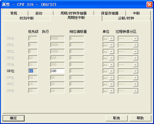

我在一个工程中需要做流量累积所以用ob32做,但是在编译下载的过程中没法下载,在之前我还用到了ob35做pid控制,ob35可以正常使用,哪个大虾知道是为什么?

不清楚您的PLC的型号,您可以查看一下您的PLC的CPU属性,如下图,315以下(含315)是不支持OB32的。
以上~~

好像是不支持
