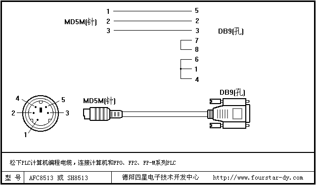

我发一个松下的,我试过

我发一个松下的,我试过

这上面有网址 那里好多型号都有

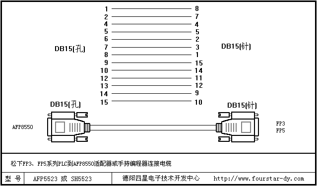

afp8550是什么东东呢?

楼主,可有FP3的15针转9针的接线图,俺找了好久没能如愿。
