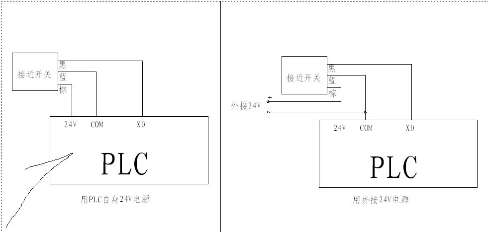

发表于: 2008-10-14 12:05
回复如下提问 原问题看这里
http://www.ymmfa.com/bbs/read.php?tid-22140-fpage-2-toread--page-1.html
[ 此帖被心情不错在2008-10-15 10:46重新编辑 ]
回复关于接近开关于FX1N PLC的连接
