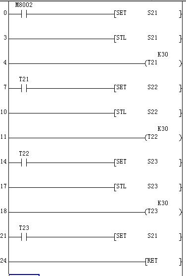

如题,[STL S22]怎么解释?

STL是步指令s22应该是状态器,STL S22本人理解步进开始,其对应的LD S22 触电动作。

STL是步进梯形指令,我没见过这样用的.程序中就只有这两条指令中有状态继电器S22,没有其他用S22的指令
668 SET S22
670 STL S22
怎么解?

STL S22 下面的程序可以理解为S22为标识的 程序段
当然一般STL S22下面应该还有STL S23 或者RET S22为标识的程序段到这里结束
详情参考相关手册:
http://www.ymmfa.com/bbs/read.php?tid-172.html

还可以参考下图,这是一个最基础的STL程序:

也就是当S21置位时,执行STL S21后面的程序T21记时,在T21 记时满3S前不执行7-24步?
