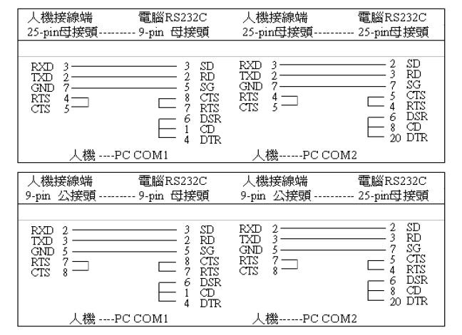

各位大哥,哪里有海泰克PWS1711-CTN的电脑下载线

您要買現成的線,那么找代理商就可以了~
如果您要鍛煉自己的焊功,提供給您接線圖,自己去花時間做吧~~~
以上~~~

    下载了. 谢谢

    谢谢了.正需要呢,踏破铁鞋无觅处.得来全不费工夫.哈哈
                 谢楼主!@

    容易焊!
