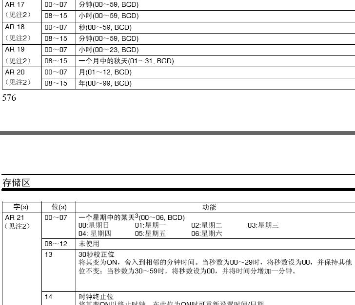

cpm2a 时钟怎么用,请高手赐教。

請您查看附檔中的PDF文件。

调用ar17-ar21的内容

补充一下:CPM2AE没有时钟功能

ar17-ar21详细内容

2AE没有,可能是最简版的吧,2A,2AH都有

如果真的需要有实时时钟,我建议你换CP1H。
