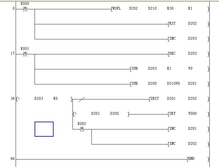

请大家帮忙:
有一台清洗设备,从进料口放产品(每次放一片,连续放),然后经过清洗烘干后从出料口出来,现在进出口各有一检测传感器,用来检测有无产品。产品从进料口放料到出料口大约为2---5分钟,产品在清洗过程中有可能被卡住,且不能确定被卡的位置,所以只能利用进出料的传感器来判断有无产品堵塞,如果有堵塞,则报警。请问如何编程?

4楼的朋友理解是对的,还有一点就是电机传动的不是导带而是滚轮,产品在滚轮上滚动运行的,所以3楼的朋友的方法行不通的。我现在的思路是:当进料感应器感应到产品时,就将它放入D0,第二个产品放入D1,依次为D2、D3、D4、。。。。。(即置1),然后出料感应器来检测出料产品,当检测到第一个时,将D0清零,第二个产品时将D1清零,依次将D2、D3、D4。。。。清零。也就是所谓的先入先出。在检测产品时同时计时,如果时间到了数据寄存器D未清零,则证明有产品堵塞,报警。不知是否可以?如果可以,将如何编程?

鉴于大家对这个问题浓厚的兴趣,我仓促的编了一个程序,请各位高手指点:
怕图片上传失败,干脆把指令表发过来算了
0 LDP X000
2 WSFL D202 D210 K30
11 RST D202
14 INC D203
17 LDP X001
19 DEC D203
22 SUB D203 K1 V0
29 SUB D203 D210V0 D201
36 LD> D203 K0
41 MPS
42 INV
43 ZRST D201 D202
48 MRD
49 AND> D201 D200
54 SET Y000
55 MPP
56 ANDP X002
58 INC D201
61 INC D202
64 END
X0 入口感应器
X1 出口感应器
X2 马达感应器
Y0 蜂鸣器
D200 总值
D201 当前值
D202 位差值
D203 当前内部产品个数
下载积分:+2(huguoqi) 热心助人!
勇闯天涯
查看勇闯天涯的
发表于: 2008-10-08 18:56
此程序若要用到实际中,还需要做适当修改
比如说:D200是总值(意思是从入口到出口处,马达转到圈数),但三菱PLC最大才30000多,当然不够用
解决方法有很多种,例如:用X2驱动一个计数器,每100次就溢出一次,用这个计数器的上升沿取代程序中的X2
漏洞还不止一处,在此声明,这个程序只是给个思路而已

楼主,你在5楼的发言我仔细的看了一下
才知道,你的疑惑是怎样依次记录各个产品的状态
这个问题只是其次,很简单就解决的,重点应放在如何保证位差精度
这也是难点,站长的方法是用时间来控制,这样会受马达转速不稳定的影响,将有可能会引起误判
我上面传的那个程序还是用我在3楼发表的思路来实现的。
所以的寄存器全都选掉电保持的,这是为了防止意外断电导致数据清零
再补充说明:D200(总值)是给你设定一个常数,一定要给定,不然这个程序没法用
仔细体会一下这个程序吧,看懂了之后你就知道我的思路了
