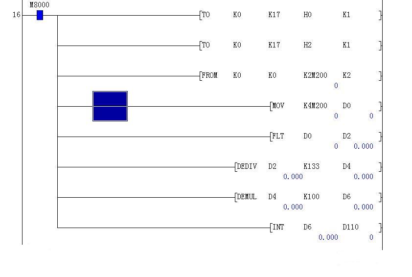

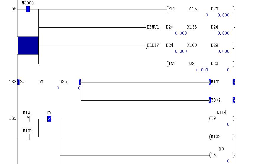

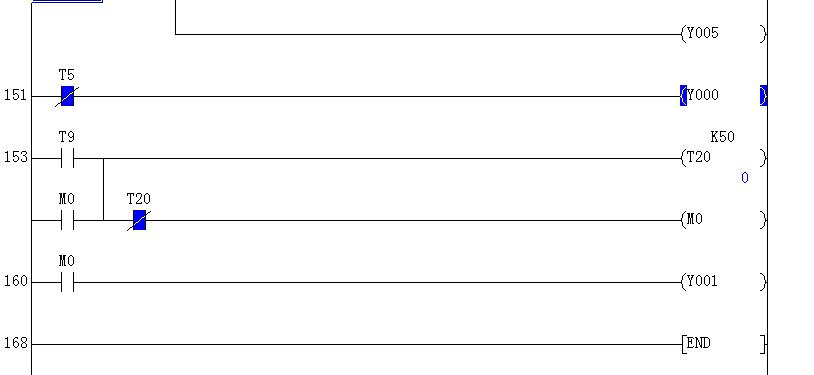

,这个程序我一直没搞明白,请大家指教,我知道模拟量读取以后,把他变成浮点数,乘以常数133,然后在除以100,这个100是什么意思。他这个程序是在文本显示器上显示压力数据的,0-10V输入,变成0-30MPa。D115寄存器是预置压力,132部到160部我不太明白,希望大家指教。注:我只知道这几步实现的是在文本显示器上预置一个时间,(保压时间),然后驱动一个指示灯亮,等保压时间过了,指示灯熄灭。
