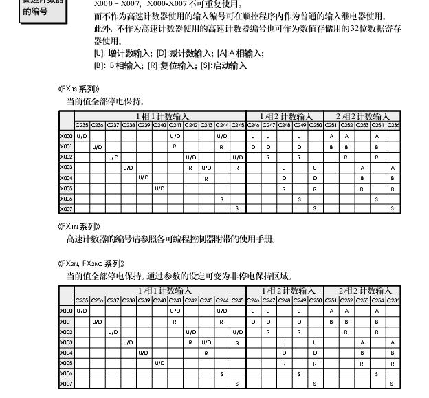

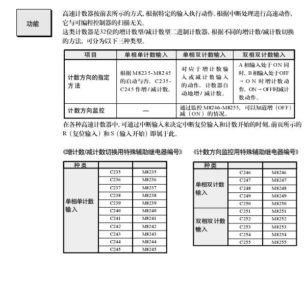

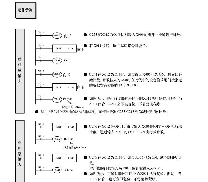

在PLC控制的系统中,编码器可以有几种用法.1将编码器接PLC中的高速计数器,然后用高速置位,复位等指令编程.2可接记数模块功能比PLC内置高速计数器强些.3如果用在轴控制系统中,将编码器接到伺服控制器上.4三菱有个FX2N-1RM配合专用编码器控制角度很方便.5------编码器就是产生脉冲的器件.对了!用绝对值编码器接PLC,然后用DABS,还有个回原点指令编程,可以产生绝对值控制系统.总之想了解PLC就要不断的看手册.
