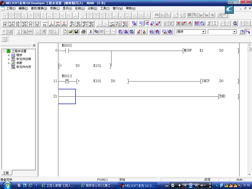

从1加到100停,这段程序怎么写最好?

从1开始递增到100符合要求么

从1加到100
LD        M8002
MOV     K1        D0
MOV     K100      D2
LD>     D2        D0
ADD    D0         K1        D1
MOV    D1        D0
END

这样写可以嘛?
0    LD        M8200
1    OR        M0
2    RST      C1
3    LD        X001
4    AND     X005(计数)
5    ANI      X000
6    OUT     C1  K100
7    LD        C1
8    OR      M0
9    ANI    X000
10   OUT  M0
11  END
或者
0    LD    M8002
1    OR    M1
2    MOVP    K0    D0
3    LD    X000
4    ANI    M1
5    INC    D0
6    LD=    K100
7    S0        D0
8    SET    M1
9    LD    X001
10  RST    M1
11  END
请多指教。

引用楼主mao20063616于2008-09-29 11:11发表的 程序怎么写 :
从1加到100停,这段程序怎么写最好?
没明白你的意思 是1+2+3*****+100呢还是1+1+1***+1=100
如果是1+1+1***+1=100 6楼的可以
