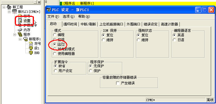

接上电后cpm1a只是电源灯亮,run指示灯没亮,给输入信号PLC没反应,应该是plc还没有运行,怎样让plc处于运行状态,请大侠指教

有四种方法做得到:
1.用手持编程器:进入PLC后把钥匙拨到运行档
2.用CX-Programmer
3.设置DM6600 =0(编程) =1(监视) =2(运行)
4.设置CX-Programmer
然后随程序一起下载到PLC(下载时钩选“程序”“设置”)
